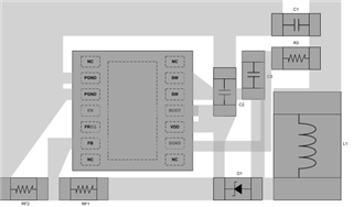

这可能会影响到哪些人。 我有一些关于 LM2623的问题。 首先,我想知道 LM2623MM/NOPB 和普通 LM2623之间有何区别。 区别是什么。 此外,我还将 PCB 布设为10mil 垫片与垫片之间的间隙,如所附图片所示。 实际记录的 PAD 到 PAD 距离是多少。 此外,当进入此设备的电极板时,应在迹线方面遵守哪些间隙? 您会看到 Vbus 是我的 lm2623输出。 此外,我想知道是否可以像我在所附图片中所示那样,将针7和6与一条轨迹一起跳转? 最后,这一点非常重要...对于输出和输入,以5V 输出和18650锂离子电池作为输入的输出和输入,建议的迹线宽度是多少? 电容器 C3和 RF1,RF2的迹线宽度通常使用什么?感谢所有的帮助。 Pin 7 and 6 shorted together  Minimum 10mil clearance rule being broken. What is the pad to pad distance of the LM2623. The pitch is 0.65mm correct? I need the pad to pad distance. Vbus output

    请在下图中找到不同零件号的差异。 主要区别在于包装。
    对于布局,建议遵循数据表和用户指南 布局示例。
    输入和输出迹线宽度与电流有关,通常离 IC 近30mil,距离 IC 较远的迹线更宽,以获得更好的散热性能。 控制跟踪的10-15Mil 正常,例如 FB... 间隙为10-15Mil 还可以,我认为没有必要将衬垫和痕量放在非常接近的位置,因为 LM2623的布局相对容易。 如果真的需要非常接近,10-15Mil 是可以的。
    我已经搜索了 LM2623 EVM 原始文件,但这是一个相对较旧的芯片,我没有找到它。 因此,只能引用上面的图像。
