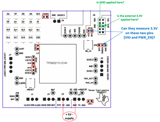

我们的客户购买了 TPS65217EVM,他们遵循了所有跳线。他们确实将3V3和5V 泵入评估板,但仍然没有输出。 有谁能指导我们 如何为评估板设置?”

    感谢您使用 E2E! 请您提供以下信息,以便我更好地了解问题并提供反馈?
    • 他们订购了哪些 EVM?  TPS65217CEVM 或 TPS65217DEVM
    • 他们是在使用 USB2ANY,还是在为3.3V 提供外部电源?
    • 客户是否有默认跳线配置?
    • 它们在哪里应用3V3和5V?
    • 它们能否提供范围捕获,以显示以下引脚中的通电波形:AC,USB,PWR_EN 和任何转换器的输出?

    你好,Brenda,
    答案如下:
    TPS65217CEVM
    • 2.他们是在使用 USB2ANY,还是在为3.3V 提供外部电源?
    外部电源3.3V
    • 3.客户是否有默认跳线配置?
    按照评估板设置中的建议操作
    • 4.它们在哪里应用3V3和5V?
    在3P3上涂抹3V3,并在接头 J8上涂抹接地
    尝试在 BAT/AC/USB 上对 GND 应用5V 电压
    • 5.它们能否提供范围捕获,以显示以下引脚中的通电波形:AC,USB,PWR_EN 和任何转换器的输出?
    任何输出均无电压。
    此致,
    马里昂
    嗨,Marion,
    感谢您提供上一条消息中的信息! 我以前请求的范围捕获对于评估为 PMIC 导轨供电的电源路径上的信号非常重要。 由于没有输出电压,可以排除转换器的输出电压,但 AC,USB,SYS 和 PWR_EN 是关键的,因为它们是 PMIC 的输入信号。 如果客户还能提供他们设置的图片,那将会很好。
    由于 未使用 USB2ANY,我怀疑外部3.3V 可能未应用于 J8连接器上的右引脚。 他们能否尝试下面的建议,并告诉我他们是否有任何不同?
    • 在 J8连接器上应用外部3.3V,测量 JP18和 JP9上“3P3”引脚的电压,确保电压到达那里。
    • 仅为交流引脚供电5V。
    谢谢,
    Brenda
