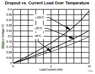

您好,
请问 , 在85摄氏度的 REF4132B50DBVRQ1,是否有任何有关压降电压曲线的文档? 在数据表初始版本中似乎找不到这一点,我很好奇,一旦设备上市,数据表中是否会有这组数据的特征? 谢谢。
巴西,
Leo
    你好,Leo,
    REF4132-Q1器件上市。 我们没有关于85摄氏度辍学率的表征数据。
    低于压降曲线捕捉125 C 时的值。
    在85C 时,曲线将接近125C 曲线。 请检查此数据是否有用。
    设计具有125C 曲线的系统也适用于85C 操作。
    谢谢,此致,
    Shridhar。
