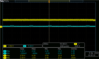

亲爱的各位,
这是我使用 UCC28740组件的电路:
 下面是示波器的图片:
图1:通道1是 VDD 引脚,通道2是 DRV 引脚。
图2:通道1是 CS 引脚,通道2是 DRV 引脚。
图3:通道1为 VS 引脚(RS2和接地之间),通道2为 DRV 引脚。
图4:放大图3 -通道1为 VS 引脚(在 RS2和接地之间),通道2为 DRV 引脚。
当我刚刚卸下 R6电阻器时 ,UCCC28740 (U1) ,保险丝输入(F1)和 R12电阻器烧坏。 请告诉我可能发生了什么情况?
