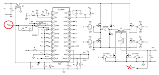

嗨,我有一个基本问题,我们可以   将来自 CT 的 CS 信号作为错误比较器电路的输入,而不是从辅助 侧输出的输出反馈吗?

    想法是让变频器在恒流模式下工作。 那么你会怎么建议呢? 在这种情况下,我没有从中学获得任何反馈。 预计该转换器将以相当恒定的负载(强制电感)运行,因此您最好的建议是什么? 对于此应用,如果我们没有调节的直流输出,但希望能像稳定的负载电流一样工作,这是可以的。 期待您的建议。

    我可能不会在我的帖子中使用恒定电流,我正在寻找最好的方案,让主侧的外部环路不使用任何辅助绕组。 我仍然希望 CS 循环作为内部循环。

    不,我想保留电流感应变压器和 CS 反馈,只是我不会从次级侧获得任何电压反馈,也不会在主侧增加辅助设备,所以我想设计控制环路的最佳方法是什么。  在这种情况下,我在 Vsense 中输入什么信号以使我的控制环路正常工作?

    谢谢,我们将为 VDD 提供辅助电源,因此为 IC 供电不是问题。 我的主要问题是如何控制主侧的输出。
    OPto 在我们的应用中不是可行的解决方案。  老实说,第二次报告的任何反馈都是不可能的,不幸的是……!
    这就是为什么我在考虑是否可以感知主侧电流并向电压误差放大器(外部回路)提供反馈,我们将保持内部回路控制意味着保持 CS 的感觉?
    我们的负载相当恒定,因此电压将在设计限制范围内。 温度升高可能会有一些变化,但这是可以预测的。

    嗨,迈克,
    我们有一个外部辅助电源来提供 UC IC 的 VDD。
    不确定是否将另一个电流感应直流侧视为电压环路,并将此反馈与峰值电流模式一起使用?
    您好,
    要测量输出,辅助电源必须来自变压器的辅助绕组,因此这不是问题。
    在这一独特的应用中,我唯一可以推荐的是,如果您没有辅助绕组,则可以使用 opto 反馈来监控输出电压。
