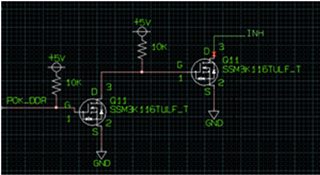

请告诉我 LMZ31503的 INH/UVLO 引脚功能的以下两点:
・关于内部抽拉,下面的线程描述为“INH/UVLO 具有内部抽拉至 Vin”。
https://e2e.ti.com/support/power-management-group/power-management/f/power-management-forum/1070218/lmz31503-pwrgd-behavior
但另一个线程被描述为“内部 INH 上拉电流源为内部生成的3V,而不是输入电压”。
https://e2e.ti.com/support/power-management-group/power-management/f/power-management-forum/905974/lmz31503-mosfet-for-inhibit-pin
哪项正确?
・在序列设置上,当 INH/UVLO 连接目录时,另一个 PGOOD 引脚和启动 VIN / PVIN 更早,则另一个 DC/DC,LMZ31503启动在序列设置之前。
我考虑根据图-29的数据表添加以下电路。
如果有其他建议电路或想法,请告诉我。
此致,
萨特希

    你好,Satoshi,
    内部 INH 上拉电流源达到内部生成的3V,而不是由波形确认的输入电压。 很抱歉让人困惑。 您的线路对我来说很好。

    你好,Caleb,Nancy
    感谢您的回复,
    如果 INH 下拉不是 VIN,请告诉我下面的其他问题;
    ・数据表图28是 Vinh:3V,但图37是 Vinh:2V,图39是 Vinh:约1.5V。
    乙烯基电压决定的方法是什么?
    而且,乙烯基电压是否取决于 VIN?
    我猜,由于图28,INH 上拉至电流源的 VIN 为:5V,而 Vinh 为3V,这两个值不同。
    此致,
    萨特希
    你好,Satoshi,
    我查看 TPS31503 EVM 用户指南。 数据表中的所有波形都应来自 EVM 测试。 Vinh 电压电平来自外部电阻器设置。 图31年28月30日 乙烯基电压级别为3.156V (12*24.3/(68.1+24.3)=3.156V)。 图37乙烯基电压为1.81V (12*12.1/(68.1+12.1)=1.8V)。 图39 Vinh 的刻度应为2V/div,即3.156V。 Pease 是指 TPS54320的数据表,它是 LMZ31503模块内的 IC。

    你好,Nancy,
    感谢您的回复,
    内部 INH/UVLO 被清除。
    很抱歉,还有其他问题,INH/UVLO 输入是否添加外部上拉大小,没问题?
    此致,
    萨特希
    你好,Satoshi,
    没问题。 您可以参阅 EVM 用户指南示意图。
