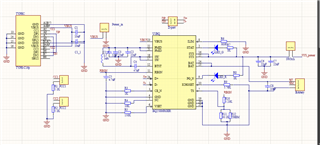

问题: 系统为2节18650电池串联充电,通电后,系统电流为2.8A,两个指示灯均亮起,这两个指示灯均正常。 大约2秒后,电感器发出啸声,系统电流以1.98A-2.08A 的转数跳过。
PMID 的焊接电容:22uf/16V 0805封装,焊接2,其中一个为浮动电容器,而对于这种浮动电容器,问题仍然存在,无论是否进行焊接。
将22uF 电容器更换为10uf 后,电感器发出鸣叫,在2A 时喊叫,在2.8A 时停止鸣叫。 收缩引脚电容:22uf/50V 1206封装。
布局:
请帮您检查此案例? 谢谢。

    更新:PMID 电容替换,电感参数:1UH,温度升高12A,饱和度22A,电阻7.4-9.4毫欧

    没有输入电压时,您能提供 Ilim 引脚和 Ichg 引脚的电阻吗? 如果 Ilim >= 2.2A,允许的最大充电电流为2.2A。  如果 Ilim < 2.2A,Ichg 的最高值为 Ilim。
    此外,我们要求将1uF 电容器放在尽可能靠近 Vbus 引脚的位置。 有关 BQ2588x 印刷电路板布局的更多指导,请参阅此 E2E 文章:
    e2e.ti.com/.../faq-bq25883-faq-bq2588x-schematic-review-and-layout-tips-for-bq25882-bq25883-bq25886-and-bq25887

    Ilim 处的电阻为383R,ICHG 电阻为5.76k。
    在尝试将电感值提高到2.2UH 后,啸声现象会显著减少,并在通电时偶尔发出啸声,充电电流以及其他一切正常运行后恢复稳定。
    此外,将电感增加到2.2 UH 是否会对芯片产生负面影响?

    根据电阻值,您应该看到~1.5A 的电流。 这是你所看到和期望的吗?
    电感应增加到2.2uH 时不应出现问题。 请参阅 BQ25886数据表的第26页,了解说明电感变化如何影响 IC 的方程式。  需要考虑的一件事是,根据您的系统,电感器的饱和电流足够高, 此等式可在第26页找到。
    您能否分享一个显示啸叫现象的波形?
