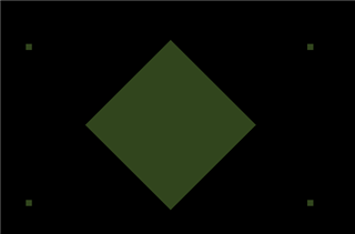

我想知道 我是否非常了解第39-40页上的占地面积描述:
  • 铜垫呈蓝色虚线
  • 焊料面罩正在插孔中
  • 粘贴掩码(模具)为红色
1.您能确认这是正确的解释吗?

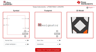

我尝试使用 TI 设计资源生成封装,数据表中描述的封装完全不同。
例如,中心垫为0.58毫米的方形,但焊层为0.72毫米,胶粘剂为0.5mm
我对此有点困惑。
铜                                                             焊接面罩                                     粘贴掩码
2.你能告诉我为什么?
3.我想知道为什么数据表中的解掩码小于铜垫? 焊接过程中混合阻焊剂和焊膏是否有风险?
所有这些问题都是因为我们在焊接 X2SON 的生产上遇到了问题。 在封装中,焊料面罩(绿色)和金属垫(蓝色虚线)与数据表相反(误解)。 在生产过程中,他们通过修改模具来减少粘贴量。 因此,我们是否必须与生产修复程序保持一致,或者我们是否必须首先从数据表中与 TI 的足迹保持一致? 您认为最佳选择是什么? 现在应用 TI 封装是否会冒很大的风险?
提前感谢您的建议。

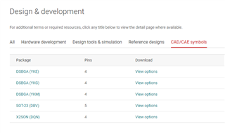

    要确认,这是否是您在以下网站上使用的 TI 设计资源:https://www.ti.com/product/LP5907?keyMatch=LP5907&tisearch=search-everything&usecase=GPN#cad-cae-symbols ?

    嗨,Jimmy,
    我正在使用 TI 网站上的 CAO/CAE 符号设计资源链接
    阿诺德

    嗨,阿诺德,
    TI 封装图的要点是:
    封装引脚5 (中间垫)与其他4个引脚的距离为0.22mm。
    略高于最小要求0.2mm
    焊接桥接。
    我们建议使用定义了焊层的印刷电路板地面模式
    控制印刷电路板焊片尺寸的焊片(SMD)。
    模具为0.45mm,印刷量有点小,无法控制
    焊料量。
    细菌锉刀表明引脚5与一起为0.678mm
    焊接面罩开口0.749mm (NSMD)。 这将带来
    引脚5靠近其他4引脚,这增加了风险
    焊接桥接。
    引脚5的焊接面罩开口为0.749mm,金属垫为0.678mm
    在边缘提供0.035mm (1.3 mil)的间隙。
    这比的常规生产要求小得多
    3密耳 即使是高级 PCB 制造也需要2 mil。
    问题是由于配准公差,焊片上的焊片蒙片。
    您应该检查 PCB 并查看是否有 PCB
    焊片上的焊片,特别是引脚5。
    您可能希望使用较小的焊锡模具,焊料量更少
    避免焊接桥接。 由于 PCB 板较大,因此需要焊接
    将在回流过程中迁移以覆盖所有金属区域。 可以了
    将封装拉向印刷电路板表面,以减少焊料
    因此,接头支架会影响焊接接头的可靠性。
    详情请参阅此 pptx:e2e.ti.com/.../LP5907_2D00_DQN0004A.pptx
    我希望这能有所帮助!
