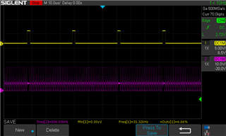

目前,我正在使用 TPS61158EVM-565测试 TPS6115158。
测试设置和配置,如下所示:
- VIN:5V 来自电源
-6个 LED 配置和 PWM 调光模式 (JP3短路和 JP1短路,其余为开路)
- PWM 频率为31.37kHz,由 Arduino 生成

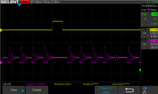

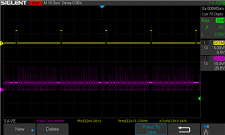

当我探测 SW 节点(TP2)和低负荷(小于8%)时,我注意到 SW 节点停止了一段时间(5V,即 VIN)。
所附图像用于两种不同的 PWM 占空比。 CH1 (黄色)是 PWM,CH2 (粉红色)是开关。
- PWM 占空比6.66%
PWM duty : 6.66%
- PWM 占空比3.14%
这是3.14 %的关闭视图。
我能否得到关于这里发生的情况的澄清和解释? 数据表显示支持的最小 PWM 占空比为1%,但这是否为已知行为?

    你好,Tsungumi
       我会检查这一点。 顺便说一下,结果是否与频率有关?
    我所显示的结果是工作周期差,但我也在更高频率(60kHz)时看到了相同的结果

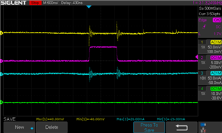

    你好,Tsungumi
      您是否可以帮助提供 LED 电压和 LED 电流的波形? 我希望在关闭时间看到这些值的详细信息,特别是电压的峰值。
    梅森您好,
    这是 LED 电压和 LED 电流的波形,两者都是交流耦合的。 请注意,对于电流测量,我使用了电流钳(HANTEK CC-65),因此该值可能不是非常精确(尽管我在测量前将其归零)。
    我已附加了两个示波器,均为31.37kHz PWM 频率@ 3.14%占空比。
    第一幅图像为 CH1:VOUT,CH2:PWM,CH3:IOUT (LED),第二幅图像为  CH1:VOUT,CH2:PWM,CH3:IOUT (LED) CH4:SW。
    我包括了第二幅图像,以显示在 PWM 的接通时间内开关电压过低,但它会将噪音耦合到一起,因此请忽略其他波形。
    请提前感谢您的参与。
    筑波

    你好, Tsungumi
        有三种可能导致停止:
    1. OVP,如果输出电压高于 OV 点,SW 将停止一段时间,直到输出电压降至阈值以下。 因此,请检查该关闭时间的峰值。
    2.内部 FET 的触发电流限制。 由于停止现象只发生在小负荷循环中,因此不太可能触发电流限制。 但是,您可以检查电感器电流(如果可用)。
    3.可能在轻载情况下进入爆破模式,需要在我身边确认。
    请帮助检查前两项。谢谢
    大家好,Manson,
    1.附上了下面的范围图。 我在上一次回复中发送的波纹电压约为40mV,我怀疑这将导致 OV 启动。
    由于电流读数太低,电流钳不准确。 正如你所提到的,由于这是一种低负荷循环现象,我也认为目前的限制也不是这样。
    3.等待您的反馈。
    此外,我还在 SW 节点上看到另一个偏离数据表的奇怪响应。
    在100%占空比下,SW 节点行为与数据表不同,您能否提供更多有关这方面的信息?
    你好, Tsungumi
      根据您的结果,峰值电压值似乎只有15.64V,而 OVP 点为28.2V。 因此,我认为 OVP 没有被触发。
       2.当 LED 电流相对较小时,TPS61158实际上会进入脉冲模式。 我认为,如果工作周期进一步降低(LED 电流降低),预计停止时间会更长。
       3.最后一个问题是,我只检查您所执行的操作条件:VIN=5V,VLED=15.6V,线圈=20V@100%占空比,L=10uF,f=750kHz。 根据计算和分析,即使在100%占空比下,转换器也会进入 DCM,并出现上述情况。 数据表中的结果在不同的条件下进行测试。

    你好, Tsungumi
      从第一个和第二个波形开始,在 PWM 的接通时间内,停止并不总是准确的发生。 如图9数据表所示, 该设备在 PWM 信号的占空比下切断内部200-mV 参考电压,然后由 内部低通滤波器过滤该脉冲信号,该参考电压与占空比成正比。 因此,在稳定状态下,无论参考是准时还是非工作时间,它都不会受到影响。 因此,我认为停止与 PWM 准时相关。
