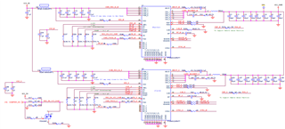

我正在使用 采用主从两相配置板载降压转换器(部件号:TPS543C20RVFT)。 输入电压为5V,输出电压为0.85V。 在启动过程中 ,满足了这些要求,但在板上配置程序后,我面临的输出下降到0.79-0.8V。 是否有办法克服这一问题? 需要您的建议来找到解决此问题的方法。 下面是示意图设计图。

    请告诉我测试的负载电流是多少?
    此外,辅助设备的 EN 引脚似乎是浮动的。 是否可以在填充了 R14的情况下测试此情况?

    您好,Alec,
    负载为40A。
    恩·平,我之前检查 过 R14是否已安装,很遗憾没有解决我的问题。
    您好,绍拉巴,
    我还想问的一个后续问题是,您在电路板上的哪个位置测量输出电压? 在 R230连接至输出电压节点的点处进行测量应提供最佳测量点。 否则,在施加负载时,PCB 布局中的串联电阻可能导致0.05V IR 降。

    我正在测量测试点(TP1)处的电压。 通过 输出电压节点连接电阻,您的意思是 R239吗? 我提出这一问题是因为 R230被提及为接地。
    此外,串联电阻的下降还会对您产生什么影响? 可以解释一下吗?
    谢谢,此致,
    索拉巴
    您好,绍拉巴,
    我的错误是,我想问与输出的 R239连接相对于 TP1在哪里?
    如果连接 VOUT 和 TP1的 R239连接之间的 PCB 上存在距离,则两个连接之间可能存在一些非零电阻。 当施加40A 负载时,可以看到 R239连接点和 TP1之间的 IR 下降,假设主板上的串联电阻可能为1 mohm,则电压差将达到0.05V。 如果 R239和 TP1在电路板上同时连接,那么我可以建议进一步的调试步骤,因为我想先排除一种测量技术作为电压差的来源。

    在我的主板上,我已将 TP1放在 顶部 ,电阻器放在底部。  路径中可能提供了一些非零电阻,但这会影响压降吗?

    您好,绍拉巴,
    关于非零电阻,在高电流下,低电阻路径可能仍会从设备调节点和测量电压的测试点产生 IR 降。 例如,40A * 1 mohm = 40mV,因此1毫欧电阻路径(可能是由于布局)可能会导致电流下降。 排除这种情况的一个实验是测量 R239连接到输出电压管网的电压表盘处的电压。
    如果我对您的主板上发生的情况的理解正确,我预计如果施加80A 负载,测得的电压将进一步降低。
