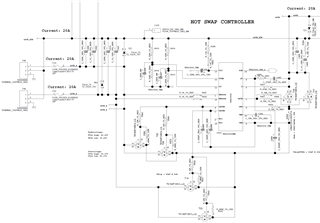

我们使用 TPS23525控制两个冗余电源,A 和 B。过电压级别配置为-60V,欠电压配置为-40V。
在电源输入 A 和 B 配置为从0到-60V 的任意值时,一切正常。 但是,当我们的两个输入均为-48V (或任何其他有效值),并且开始将其中一个电源提升至高于-60V 的值(例如-65V)时,热插拔将关闭两个输入。 这是否是预期行为? TPS23525是否应该切换到有效范围内的电源输入?
    您好,Vitor,
    感谢您的帮助。 请分享示意图。
    Avishek 您好,
    下面是此部件的示意图。
    您好,Vitor,
    明天我会回来。
    维克托,您好!
    这是一种预期行为。 由于 ORing 功能,TPS23525_VEE 正在切换至较负的电位。 然后,由于   TPS23525_V 的48VN_RTN 高于过电压阈值,过电压保护被触发。 因此,TPS23525的输出被关闭。 在 这种情况下,控制器不支持切换到有效的电压轨。 只有当两 个电压轨都在有效范围内时,电源开关才会打开。
