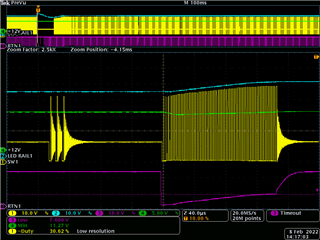

您好,我的 LED 驱动器出现了另一个问题。
在 PWM 从低负荷到高负荷循环期间,偶尔会出现一次,我的 LED 驱动 器会短暂地关闭,有时会永久关闭。 以下是事件的顺序:
  • PWM 从低占空比变为高占空比
  • TPS61199补偿器调整导轨以适应更高的功耗
  • 导轨电压过载
  • 导轨电压越高,IFB 针脚必须降更多电压才能保持 LED 电流
  • LED 亮起时的 IFB 针脚电压达到 FBP (LED 短接)保护跳闸点
  • 驾驶员 IC 上的所有 IFB 均关闭。 有时是短暂的,有时是永久性的。
以下是驱动程序暂时关闭的屏幕截图:
蓝色:升压转换器输出电压
黄色:升压转换器开关节点
绿色:12V 输入电压
紫色:IFB 引脚
这是同一事件,但在某些点放大:
此图显示了 IFB 引脚轨迹以及变频器输出的上升,并达到足以跳闸 FBP 保护跳闸点的高度。

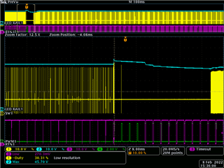

这幅图似乎显示升压转换器正在进入另一个切换周期,但 FET 突然关闭。 也许是某种程度上当前限制的指示。
另一幅过渡图,以获得良好的衡量标准。
在单独的驱动程序输出事件中,我确保输入 PWM 不是问题。 此故障期间 PWM (绿色)没有变化。
如果激活了 FBP 保护功能,那么它似乎并未真正关闭当前 LED 的“开”时间,而是关闭了随后的 LED“开”时间。 这是不是正确的行为?

      当从50%左右变为100%时,是否会有这段关闭时间?
      我同意您在这里对触发逻辑的分析:占空比增加到100%-> 补偿器调整导轨以适应更高的功率消耗->导轨电压过冲->由于 VFB=Vo - Vled,VFB 将被导轨电压 Vo->触发器 FBP 向上拉。
      由于1%到100%之间的变化是最坏的情况,请参考以下一些操作:
      1.修改 R5和 R6以稍微增加保护点
      2.增加输出电容以减少电压过冲
    谢谢梅森。 正确,我预计在2%-> 100% PWM 的情况下会出现最坏的瞬态。
    我将尝试增加保护点。
    我还可以尝试降低补偿器的速度吗?  如果补偿器速度太慢, 那么在补偿器响应之前,导轨的速度是否会过慢,从而导致 LED 熄灭? 是否还有其他不明显的风险(例如启动期间等)?
    你好,乔什
      可以通过更改补偿针配置来降低补偿器的速度。这将降低动态响应速度,但如果配置正确,将不会产生太大的影响。
    通过增加补偿器上的极滤波器盖解决了问题;这种间歇性瞬变是由噪音引起的。
