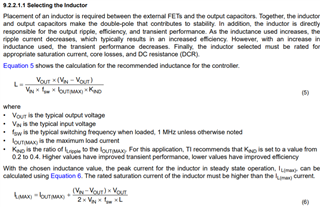

    我们正在考虑的另一件事是 Buck2控制器的电感器值。
    现在我们使用220nH (MPN: LMLP07B7MR22DTAS)。
    但我们已经看到使用470nH 的一些参考,所以我们要尝试使用该部件。
    对于 TPS65086401电感器设计选择,TI 是否提供了特定指南?
    但是,由于这应该改善瞬态性能,但这是否与我们所看到的观察有关?

    • 关于您对电感器的问题,数据表中的第109页包含了用于选择电感器的信息和方程式。 您也可以使用参考设计 TIDA-01393 作为零部件选择的参考。

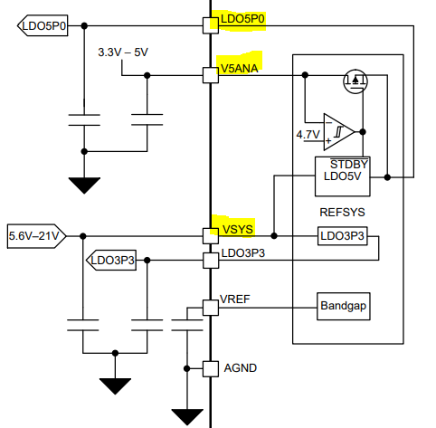

    但是,LDO5P0的下降情况保持不变:
    • 5V_vsys (PVIN3/4/5的输入电源)的斜坡时间是否有任何可接受的范围?
    • LDO5P0骤降的其他可能性是什么?
    谢谢,
    Teoh
    Teik 您好,
    我很高兴听到外部5V 稳压器缓慢上升的原因已经确定。 关于 LDO5P0的电压骤降,当 V5ANA 接近 5V 时会发生这种情况,因此最有可能发生的是 LDO5P0的电压源从 vsys 切换到 V5ANA。 如规范中所述,如果使用5V,则有一个内部负载开关将 V5ANA 引脚连接到 LDO5P0引脚。 下图中的捕获还显示了内部连接。
    以下是一些与通电波形相关的其他反馈:
    • 正如我之前提到的,V5ANA 是 BUCK3/4/5转换器内部用于调节的偏差。 提供 V5ANA 和 PVIN3/4/5的外部稳压器应在执行 PMIC 加电序列之前上升。 这意味着在 CTL1变高之前,5V_vsys 外部稳压器的电压为5V (V5ANA 和 PVIN3/4/5)。
    • 在类似的情况  下,我会在启用 Buck1/2/6 (控制器)之前提升12V_vsys 电源。 请保持控制器(Buck1/2/6)的最小输入电源电压为5.6V,当 Buck 2接通电源时,电压非常接近该值。
