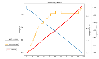

我一直收到“偏差太高...”错误消息:
文件 SoC 误差,% 通过
roomtemp_lowrate.csv 2.18225133655275 1.
roomtemp_highrate.csv -3.84541666935233 1.
hightemp_lowrate.csv -36.2952562467688 0
hightemp_highrate.csv -3.54945795552927 1.
lowtemp_lowrate.csv -4.25942431294182 0
lowtemp_highrate.csv -38.8085465799082 0
精度错误:偏差太高,很可能是数据异常所致。 请检查数据文件是否有推荐的格式,单位和测试计划
我使用的是索尼 US186650VTC6型14节电池,我的放电终端电压设置为2800mV,放电过程在-5°C,25°和55°C 时为恒定功率(低率=50W,高率=100W) 日志文件每4秒记录一次数据。
据我 所知,GPC 工具是否包含一个拟合算法,通过调整参数 FitMinSOC%和 FitMaxSOC%以及最关键的 Learn%,可以手动设置边界。 根据建议, LearnSOC %始终保持在7%。 我应用 了 FitMinSOC%=3%和 FitMaxSOC%=9%的默认值,但可以从上表中选择,这不起作用。 所以我继续 努力改变这两个界限,但没有任何可以接受的结果。
此外, 我尝试应用平均滤波器(内核大小10),因为我注意到信号 有点吵。 但不幸的是,全球电脑报告仍不在可接受的范围内。
你有什么想法吗? 任何帮助都将受到高度赞赏!
塞缪尔
P.S.: 随附了上载建议设置的 zip 文件以及收到的报告。 此外,排放日志的图形绘制如下。
e2e.ti.com/.../Max-9-_2D00_-Min-3.zipe2e.ti.com/.../Max-9-_2D00_-Min-3_2D00_report.zip
    你好,塞缪尔,
    快速查看您的 zip 文件,有一些奇怪的事情可能有助于解释结果。
    -高温低率图解没有到达接近终端电压的任何位置。 它仍位于图解末尾的放电曲线的线性区域(每个单元格约为3.5V)。
    - lowtemp_highrate 图解使用的电流明显高于其它高速率图解。
    您是否可以尝试重新采集这两个案例并将您的压缩文件重新提交到该工具?

    您好,Matt,
    感谢您的快速,有帮助的回复。 我听从了你的建议,再次检查了数据。
    1)确实,hightemp_lowrate 图解未完成。 我可以恢复丢失的数据并解决第一个问题。
    2)同样,您对 lowtemp_highrate 图形也很了解。 我意识到我犯了一个错误,以更高的恒定功率(150W)而不是100W 放电。 所以我又以100W 的功率运行了测试。
    在解决了这两个问题后,我再次将数据上传到 GPC 工具,并获得了有效结果。
    我在下面添加了报告数据。
    文件 SoC 误差,% 通过
    roomtemp_lowrate.csv 0.156956386440646 1.
    roomtemp_highrate.csv 0.408283017833809 1.
    hightemp_lowrate.csv -0.493086078202103 1.
    hightemp_highrate.csv -0.0253812041657575 1.
    lowtemp_lowrate.csv 0.359256424647258 1.
    lowtemp_highrate.csv -0.499077417911751 1.
    现在一切正常。 非常感谢!
