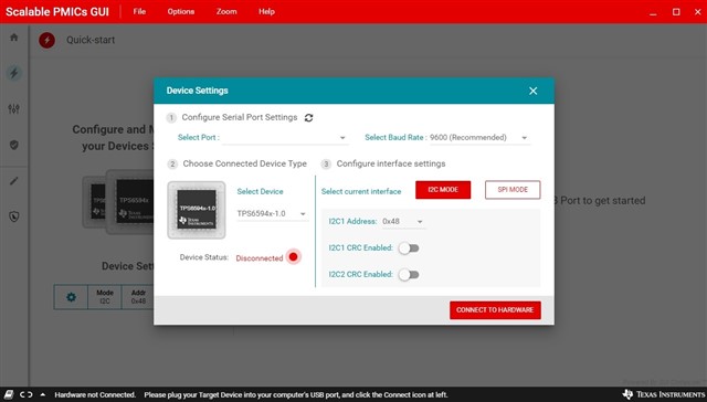

我的客户已开始使用 TPS6594EVM。 使用 GUI 的一些问题。
  1.    GUI 中的“快速启动”,“NVM 配置”和“注册地图”页面之间是否存在任何关系? 我可以跳过快速启动并 直接设置 NVM 配置吗? 完成 NVM 设置后,我们是否仍需要设置寄存器映射?
  2. NVM 配置中的 PFSM 是否需要我们来绘制? 如何确定每个状态之间的触发器? 如何知道加电/断电顺序?
  3. 程序设备是否只能向 TPS6594写入一次?

    您好,
    [引用 userid="460540" url="~/support/power-management-group/power-management (电源管理)/f/power-management-forum/1075789/tps6594evm-some-questions-about-EVM-GUI-started)]    GUI 中的“快速入门”,“NVM 配置”和“注册表”页面之间是否存在任何关系? 我可以跳过快速启动并 直接设置 NVM 配置吗? 完成 NVM 设置后,我们是否仍需要设置注册表?
    不,没有关系。  快速启动和注册地图页面提供了一种读取和写入 PMIC 寄存器的方法。  NVM 配置页用于构建和编程 NVM。  是的,可以跳过快速启动和注册地图页面。
    [引用 userid="460540" url="~ë/support/power 管理-group/power 管理/f/power 管理-forum/1075789/tps6594evm-some proquestion-about -EVM-gui-started)]我们是否需要引用 NVM 配置中的 PFSM? 如何确定每个状态之间的触发器? 我如何知道加电/断电顺序?
    是的。  触发器由您定义。  当您选择状态之间的箭头时,您会在右侧看到用于选择触发器的对话框(www.ti.com/.../slvubt8a.pdf  电源序列也由您定义。  选择电源序列按钮,然后添加新序列(https://www.ti.com/lit/ug/slvubt8a/slvubt8a.pdf#page=31)。
    [引用 userid="460540" url="~/support/power-management-group/power-management (电源管理)/f/power-management-forum/1075789/tps6594evm-some-questions-about-EVM-GUI-started)]程序设备是否只能写入 TPS6594一次?  [/引用]
    不会。 程序周期数没有限制。  但是,您可以选择锁定 NVM,以便不再对其进行编程。  请勿选择此项。https://www.ti.com/lit/ug/slvubt8a/slvubt8a.pdf#page=48

    您好 Chris:
    我们正在尝试将.bin 文件从 ArbE 写入 GUI,但它们不是输出。
    此 EVM 是否有写入时间限制? 它显示 EEPROM 解锁失败今天,我们在以前的操作中没有选择锁定。 然后,它无法识别端口,现在无法找到设备。
    巴西
    弗兰克
    你好,弗兰克,
    ARBE 二进制文件是为 PG2.0芯片编写的。  在 GUI 设备选择中,您可以选择 PG1.0 (TPS6594x-1.0)。  请确认您使用的是哪个版本的硅。  在注册表页面上,您可以观察 device_ID (第0页的注册表1)。
    在 PG1.0硅中,EEPROM 无法从 safe_recovery 模式解锁。
