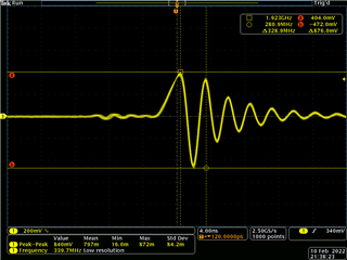

您好。我们有一个由6个 TPS62903组成的电路板,采用5.15V 2A 输出配置。
12.2V 输入
有330MHz 的响铃噪音。通过感应器输出测量
我们注意到 TPS62903 EVM 模块中存在此振铃,尽管级别较低。

    感谢您的提问。 是否可以共享用于设计的原理图和材料明细表? 您是否在电感器输出处测量这些波形? 捕获期间的输出电流是多少? 下周,我可以查看 EVM 的性能,以了解您的全 BW Vout 状态。 您是否有任何 SW 节点的波形以及直接通过输出盖的输出波纹(通过引线技术或尖端和料筒技术测量)? 在布局上,组件的放置看起来很好。   VOS 跟踪是否直接连接到输出盖?

    你好,Amod 感谢你的回复,很抱歉我添加了示意图(添加了 BOM 和示意图)。 对使用 “引线技术”测量的输出盖进行了测量。
    输入和输出电流上限为低 ESR。
    电流消耗通过2x5欧姆并联非感应 式电源电阻器稳定为2安培。
    根据数据表,Vos 引脚连接了后置电感器

    你好,罗伯特,
    不用担心——我刚刚看到 TI FAE 发送的一封关于 BOM/原理图这一主题的电子邮件,如果可以的话,我们可以继续在那里讨论。
    可以检查的几点:
    1.您提到的 EVM 测试是否使用了 EVM 组件(Cin,Cout,L)和修改后的 FB 电阻器? 是否有其他更改? 明天我将检查 EVM,尽可能使用默认 EVM BOM 并更新 FB 电阻器。
    2.主板是4层主板吗? 在布局上,VOS 波形将通过最短的路径直接连接到输出电容器。
    3.材料明细表看起来不错。 我确实看到了输入滤波器,因此最好确认 VIN 在全 BW 上的外观以及 VIN 是否有任何不稳定或振铃,这些不稳定或振铃可能会与输出连接。 否则,它可能来自 SW 节点。
