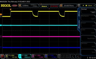

    我看了一下这些耗材的范围。 我没有屏幕截图,但似乎我在某个地方有问题,因为我看到 LDOA1和 LDOA2降至0伏并在设备重启时恢复。 Buck1和 Buck 2的输出波形有较大的下降-但不可能达到0V,因为它们没有向下加载。
    我认为我的下一步是查看故障寄存器,但如果您可以查看示意图并确定任何问题,我将不胜感激。 应该注意的是,我实现了设备的所有输出,但实际上我在最后的应用中只加载了其中的2个输出。
    对于这些首次测试,我已将 TPS65086401与所有外部负载隔离,因此没有加载任何输出。 如果需要最小负载,您还能指出这一点。 感谢你的帮助!
    迈克
    我还会用你提到的4个信号捕捉启动画面。
    在顶部的图像中,您将看到 LDO5,Buck2,Buck1和 LDAO2。
    迈克尔:
    感谢您提供范围捕获! 是的,肯定会发生电源故障。 以下是我的反馈:
    • PVIN3/4/5连接在一起,但只有2x10uF 保护罩。 每个信号都应有10uF,因此您丢失了1个 CAP。
    • 我没有看到任何电源连接到 PVINVTT。
    • VTT 上的输出电容不符合规范。 数据表需要35uF (减额后最小值)。
    • 为什么负载开关(SWA1,SWB1,SWB2)向下拉至 GND? 请注意,顺序中的某些滑轨的加电与负载开关的电源状态相关。 例如,在 SWB1_2达到电源正常水平之前,Buck5和 GPIO2不会偏高。 此信息可在 TPS65086401通电序列(数据表,第29-31页)和 OTP 发生器的排序选项卡(用于 Xilinx Zynq UltraScale+的 TPS65086100 OTP 发生器(TPS65086401设置)(修订版)中找到 a))。 如果您对此特定设备上的 OTP 配置有任何疑问,请告诉我。
    • 负载开关 SWB1和 SWB2应连接。 这是  TPS65086401上默认 OTP 配置的一部分
    • 我没有看到 LDO5P0有任何问题,但 Buck2/1在通电之前已偏移。 这些信号不是从0伏开始。
    • 我们提供了一份清单,帮助客户使用此 PMIC 查看设计。 请填写示意图/布局核对表并将文件附在本 E2E 上吗?  TPS65086x 原理图和布局核对表(修订版 a)
    • 您是否还可以提供显示 LDOA1,Buck6,CTL4 (或 GPIO3)和 Buck5的通电捕获?

    我应该更具体一些。 PVIN3/4/5与 V5ANA 绑定,其他无。 我需要外部5V 电源。
    我将 SWB1和 SWB2绑在一起,并添加了旁路盖。 我已经在 SWA1上设置了旁路保护。
    以上是  LDO5,Buck2,Buck1和 LDAO2的重新测试。 (顶部 t 底部)。 它们以0伏开始,因为我允许系统完全放电。
    以上是 LDOA1,Buck6,CTL4 (或 GPIO3)和 Buck5。 除 LDOA1外无其他活动。
    迈克尔:
    感谢您分享范围捕获! 它们有很大的意义。 正如图所示,我希望 Buck6,CTL4/GPIO3和 Buck5上的电压过低(0V)。
    要回答您的问题:是的,您肯定需要 PVIN3/4/5和 V5ANA 的外部5V 电源(这些电源连接在一起)。 这些是降压转换器(Buck3/4/5)的输入电源针脚和内部偏置。 请连接外部5V 电源,并告诉我结果。
