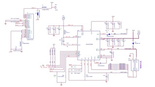

我们使用 BQ25887 BMS IC 为18650 3100mAH 的蓄电池充电。
STAT LED 闪烁且电池未充电。
附上了该示意图供您查看。

    约翰·保罗,你好
    问题:由于您的设备处于 TS 热模式,STAT 针脚正在闪烁。 这可以通过地址0x0D 上的最后3位进行验证。  BQ25887数据表的第46页显示,如果位2:0为110,则设备处于 TS Hot 状态。
    为什么这会导致 STAT 闪烁和不充电:  TS Hot 是 JEITA 温度曲线的最高区域,当设备上的 TS 针脚检测到电池温度> 60摄氏度时,会达到该温度。 在 TS Hot (TS 高温)模式下,设备将抛出 TS Fault (TS 故障),导致充电挂起和 STAT 针脚 以1Hz 的频率闪烁(如数据表第25页所示)。  在如此高的温度下为电池充电是不安全的,因此设备会停止充电。
    解决 方案:一旦您的电池温度低于60摄氏度,TS 故障应清除,STAT 针脚应不再闪烁。  请参阅数据表第22页,了解电池温度如何影响充电电流和电压。
