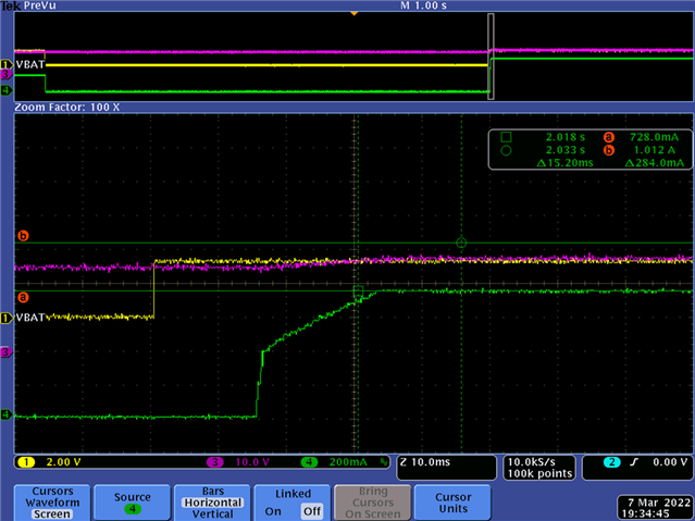

当我们按照以下测试步骤操作时,问题是 TPS9239x LED 电流有两步 LED 电流。
我们可以在 EVM 上复制它。
您能否查看下面的内容并告诉我我们为什么会看到这种行为以及如何解决这一问题?
此2步 LED 电流 不可用于客户系统。
[测试条件]
-直接 PWM 模式/相移 PWM 模式
-狭缝=关抖动=关高级平滑=关
[测试程序]
1:将某些 X 值写入 offset=02h,LEDx_current[11:0]。
2:用 X 值将 PWM 引脚从0%更改为100%(DC)--> 100% LED 电流。
3:将 PWM 引脚从100%(DC)更改为0%--> 0% LED 电流。
4:将某些 Y (Y>X)值写入 offset=02h,LEDx_current[11:0]。
5:将 PWM 引脚从0%更改为100%(直流)。
在第5步,理想情况下,LED 电流达到100% LED 电流,Y 值为零。 但是,实际上,LED 电流达到100%的 LED 电流,X 值,然后在数十毫秒后达到100%的 LED 电流,Y 值。

    (1)在步骤2中是否观察到类似的 LED 电流步骤?
    这取决于 LED_CURRENT 的先前寄存器值。
    POR 默认值为0xFFF,因此在第一次开机时不会执行此步骤。
    如果先前的寄存器值低于新值,我们将看到相同的#5步骤。
    (2)您是否尝试在步骤3和步骤4之间添加额外的步骤以查看结果? 额外步骤:拉动 EN LOW 并断开 VIN,然后重新启用并连接 VIN。
    即使我们在步骤3和步骤4之间添加了额外的步骤,LED 电流也会快速启动。
    (3)是否可以在具有 LED 电流的同一波形中同时添加 LED 电压?
    请参阅随附的第3页。

      我重复了你所展示的结果。 LED 电流有缓慢上升的阶段。 我怀疑这是由自适应输出电压控制引起的,自适应输出电压控制由11位数字电路实现。 我仍在努力看看是否有任何改进的方法。
    你(们)好,凯

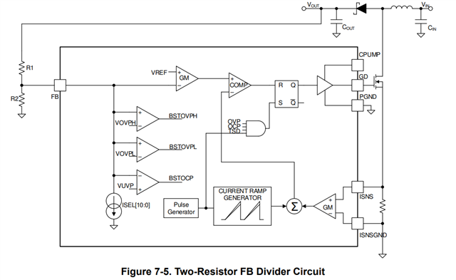

      首先,您能否帮助澄清客户为什么需要更改当前寄存器,而不是简单地将当前寄存器设置为最大值并修改 PWM 占空比? 我认为这样就不应该有很长的时间来改变亮度。
      此外,正如我所提到的,第二个~20ms 阶段是由于自适应控制。 下图可以更好地查看 自适应控制。   自适应控制的目的是监控不同电流吸收器的余量电压,并将其保持在一个范围内以提高效率。 根据测试结果,在更改电流寄存器后  ,自适应控制需要覆盖大约1V-2V 电压间隙。     ΔV 逻辑是每毫秒有8个控制步骤,这意味着 Δ/ms=(38.7uA/2^11)*8*R1。 因此,增加 R1有助于缩短动态时间。
