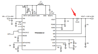

目前,ts552882-Q1用于电路设计,输入电压为8 ~ 36V,输出电压为12V / 3a。 如果输出短路,ts552882-Q1可以实现恒定电流3A 控制? 如下图所示,为 R7选择了16m Ω。谢谢!
    主席先生,你好,
    如果输出较短,则取决于应用程序的 Ilim 设置。 如果输出电压低于0.8伏,且平均电感器电流高于设置值,设备将进入“打嗝”模式。
    在您的应用中,如果您将平均电感器电流限制设置得足够高,设备将不会进入“电阻器”模式,但会输出恒定的3A 电流。
    目前,我想使用 ts552882-Q1来为法拉电容器充电(电容器规格:5F/12V)。 输入电压为8 ~ 36V,输出电压为12V,电流为2 ~ 3a。 将恒定电流设置为3a。 在初始通电期间,电流限制为3a,后一级的电压将缓慢上升,并线性上升至12V。 如果电感电流的阈值设置得比恒定电流的3A 电流高得多,则应该实现此方案吗?
