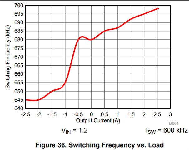

请问在1.2V 输入,0.6V 输出,2.7A 输出和600kHz 设置下的频率容差是多少?
根据数据表中的下图难以判断。
客户请求+/-10%表示540KHz~660kHz,但测试结果为670kHz。
我可以知道这是否可以接受?
谢谢大家。
    Chia,
    以下 是数据表中的一幅图像 ,显示了 Vin =1.2V 和600kHz 设置在各种负载下的切换频率:
    在2.7A 输出时,切换频率估计接近700kHz。
    谢谢,
    卡迪姆
    您好,Kadeem,
    感谢您的评论。
    所以没有特定的频率范围?
    因为数据表中的数字是基于相同的 Lo & Co,所以我对吗?
    Chia,
    数据表中的图基于典型应用部分中显示的 Lo 和 Co (与 TPS53317AEVM 相同)。
    对于本设备,随着负载电流的增加,切换频率也会增加,但与没有自适应准时性的其他设备相比,这种增加幅度不大。
