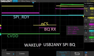

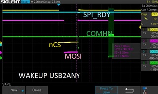

我将 LP-MSP430FR2476 SPI 连接到 BQ79600 EVM。 我有一个连接到 BQ79600的 BQ79616 EVM。 从 USB2ANY 唤醒会亮起 BQ79616上的 LED。 使用 MSP430,我看到了 BQ79600 EVM 上的 LED,但看到的不是 BQ79616。 我可以看到,SPI_RDY 没有像在 USB2ANY 中那样高。 这是为什么?

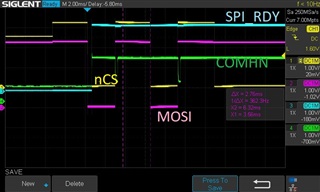

    我将 SPI_RDY GPIO 设置为输入引脚。 这有助于 SPI_RDY 级别。 但是,借助 USB2ANY,在唤醒后不久 COMHN 引脚上就会有活动(BQ79600 EVM 上的 J19-2)。 MSP430并未发生这种情况。
    我需要仔细研究 SPI 的设置。 最后,BQ79616 EVM 中的 LED 亮起......
    普里亚,
    很抱歉耽误您的回答。 这里可能会发生一些事情,我将在下面列出:
    1. 堆栈设备是否正在自动寻址和唤醒? 从线程中不清楚这种情况是否正确。 如果我们可以获得要发送的命令的列表,我们可以确认这一点。
    2. 默认情况下,BQ79616启用了通信超时。 GUI 将自动设置[COM_TIMEOUT_CONF ]寄存器以禁用超时,但如果软件不这么做,则可能会意外丢失通信。
    3. BQ 设备之间的菊花链上可能出现错误问题。   您在菊花链上使用哪种隔离类型? 电容器,电容器和阻气门还是变压器?  您能否共享 COMH 针脚的波形以确认设备正在接收适当的信号? 如果这些数据包的高度不够高,接收设备将丢弃通信数据包。
