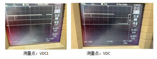

当 LMR16030的 Vout 从重载变为轻载时,Vout 将下降。
当 Vin 输入 DC 12V/3A 时,Vout 输出4.2V 以向看门狗(U303)供电时,看门狗1针(VCELL_ON)将输出300ms 的高电平(Q202未打开,而不是 RL 和后端 CPU 电源,轻负载约为2mA), 然后输出电平较低(Q202已打开,RL 和后端 CPU 的电源电流约为100mA)。
当看门狗1针输出电平较低时,DC/DC 输出电压会短暂下降,这会导致看门狗无法正常工作,从而无法保持低电平输出。 因此,Q202无法打开,无法为我们的后端电路提供正常电源。
SCH 如下所示:
Vdc1和 VDC 波形(VDAC1从4.2V 降至2.3V)
D203波形
在客户 SOP 期间出现问题。 请给出一些建议。
