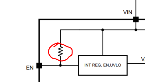

LM22673MRX-ADJ/NOPB 是否有启用引脚?  数据表第8页上的功能方框图显示它确实如此,但引脚描述不显示引脚描述。  对于新设计,是否也推荐使用此部件?
    你好,琥珀色
    有趣...正如您所说,在第8页上,功能方框图确实显示了一个使能引脚,但似乎该逻辑被内部拉至 VIN 引脚。 此图片来自产品详细信息页面:
    下面是第8页上的图表。
    关于为新设计推荐此零件,此零件当前处于“活动”状态。 这意味着我们推荐此零件用于新设计。 有关生产生命周期的更多信息,我提供了一个链接:
