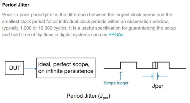

我们的客户目前正在使用 Skyworks Si8273BBD-IS1和 Si8273BB-IS1。
他们还希望获得 UCC21220D 的资格,但他们担心抖动行为可能会影响电路的性能。
您能否提供有关此设备抖动的测试结果?

    遗憾的是,我们不 能像 Skyworks 那样对设备的抖动进行规范。 我们通过测量脉宽失真,信道到信道歪斜(延迟匹配)和传播延迟来更详细地了解输出对输入的响应。 我上传了每个的时间图,以便您了解它们是什么以及如何测量它们。
     e2e.ti.com/.../TI-Timing-charac.pptx
     UCC21220D 的最大信道到信道歪斜(TDM)为5ns。
    这些参数与抖动不同,因为抖动实际上 只是大量输入脉冲的最长和最短脉冲宽度之间的差异:
    此致,
    克里斯蒂安
