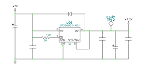

你(们)好
我目前正在考虑使用 UC282-1而不是 LP3966ES-ADJ,因为我需要一种快速的方法来从1.2电压更改为1.5电压,而且我的封装针4和5已经短路。 当然,这会牺牲断路销的功能,我已经通过电源电压将其设置为高状态。 但是,从这两个数据表看,我注意到调节器的启动时间没有具体规定,我担心由于我使用这些数据来为数字电路供电,我可能会在启动期间陷入竞争状态。 当然,这对我来说很明显。但我想知道你对这个数字是否有一些典型的价值。
欢迎提供有关零件比较的任何其他警告。
此致,
Jaime。
    Jaime 您好,
    通常不会为 LDO 指定启动时间,因为有许多变量会影响启动时间。
    您是否说您已经制作了一块板,并且正在寻找用板上的 UC282-1替换 LP3966ES-ADJ?

    尼克你好。 是的,没错。 我需要将1.2V 上调至1.5V,并且已经有了一个提供1.2V 的电路板,如附图所示。 我希望避免从引脚4和5上切割轨迹,因此决定使用 UC282-1,因为 LP3966没有1.5V 版本。 我当然知道,我需要使用跳线或0欧姆电阻器,以便直接向 UC282-1中的 VB 引脚(引脚1)提供5V 电压。
    Jaime 您好,
    我明白了。 我看不到这方面有什么问题。 您不需要使用固定版本在引脚4和引脚5之间剪切迹线,因为无论如何,引脚4和引脚5应该绑在一起。
