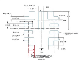

您好,
请您提供以下土地模式长度,谢谢。
    你好
    您高亮显示的尺寸值为0.35mm。
