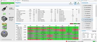

        我使用的是符合2P 和2S 配置的4芯电池与 BQ28Z610-R1,如何配置仪表寄存器,有任何关于设置寄存器参数 的引用。
我正在尝试更新 BQ28Z610-R1寄存器参数,但遇到附件中附加的问题
以下是我根据  2P 和2S 配置的电池参数
最大充电电压为8600mV
2.额定充电电压为8400mV
3.最小充电电压为7400mV
最大充电和放电电电流为5000mA
设计容量为6700 mAh (每个电池3350)
设计功率56280mwH
谢谢,
拉胡尔
    你好,Rahul,
    FD 标志被设置为表示完全放电,但电压似乎表示其它情况。
    检查"有效更新电压"参数值,确保蓄电池电压高于该值。

    Shirish 您好,
                  需要使用蓄电池充电器进行测试,或者外部电源正常,这是从蓄电池燃油表中获得更准确的值参数的更好的解决方案。
    我将 BQ25730与 BQ28z610-R1一起用于 BMS 中,在电池学习周期中,我只使用焊接的电池电量计,并使用外部电源,这是否合适...?
    谢谢,
    拉胡尔
    你好,Rahul,
    您可以使用外部电源,但需要手动监控才能从 CC 模式切换至 CV 模式并切换至 REACH 终止条件。  使用正确的充电器将使充电过程更加轻松,因为充电将自动进行。
    你好,Rahul,
    参见 TRM 第92页
    设置->配置->系列单元格配置的 DA 配置设置。
    有关并行单元格配置,请参见第6.4.1节 Qmax 初始值
