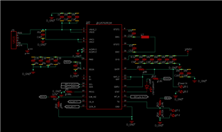

我想使用微型 USB 为锂离子电池充电。
我不确定是否应该进行任何更改。
X9 =电源电池
x7 =热敏电阻
我想输出5V 电压,来自电池的输入电压将为7.2V。我有(4)节3.7V 电池(2节串联电压,2节并对等电压)
    您好,维沙尔,
    REGN 盖必须至少为4.7 UF,16V 额定电压。 如果您要在转发/充电模式下连接到传统 USB 端口以获得输入电源,我建议将端口的 DpDm 线路连接到 IC 针脚。  IC 将输入电流夹紧至 Ilim_Hiz 电阻器分压器设置的值。
     请 严格遵循 D/s 第12节或 BQ25792EVM 中所示的布局,特别是 PMID 和 SYS 电容器的放置,因为充电器对切换噪音非常敏感
    关于需要5V 输出的问题,充电器的 SYS 是 SYSMIN 设置或电池电压的较高者。  因此,您需要一个遵循 SYS 的直流/直流转换器才能获得5V 电压。
