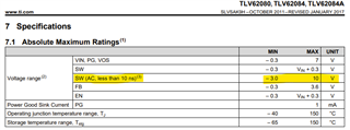

我们目前正在使用 TPS62420作为其中一种设计的电源,用于 F28388D 和其他一些外围设备。 更准确地说,我们正在使用 1号转换器和 2号转换 器从5V 输入电压生成3V3。 与每个开关调节器一样,即使在复杂的布局中,切换节点 SW1和 SW2上的少量过冲也是不可避免的。 我们实际 PCB 上的第一次性能测量显示,SW1和 SW2节点上有一个小的130 MHz 振铃,输入电压 为5V 时最大过冲约为6.7V。 响铃速度相当快(两次响铃后消失)。
现在,根据  TPS62420数据表, SW1和 SW2节点上的绝对最大额定值为7V,我认为直流电是这样。 由于我不确定在任何情况下我们是否可以将过冲保持在7V 以下,我想知道 SW1和 SW2是否有额外的瞬态电压额定值,TI 的其他低压降压转换器是这样吗? 例如  ,在 TLV62080的数据表  中,提到了小于10ns 的10V 瞬态电压。 TPS62420是否有类似的额定值,或者我们是否必须开始使用 RC-Snubbbers 进行实验,以进一步减少过冲? 当然,我们希望避免后一种情况。

    不幸的是,我们没有对 SW 节点的任何附加瞬态电压额定值。
    在我看来,数据表中提到的绝对最高评级是压力评级。 我认为您在转换器正常运行期间获得的值没有任何问题。  我还建议查看以下应用说明: https://www.ti.com/lit/pdf/slva494 ,以更好地了解 SW 节点在正常运行期间的 ABS 最高额定值。

    首先,感谢您提供了应用程序便笺的链接。 这基本上证实了我对绝对最高评级部分的理解。 对我来说,唯一尚不清楚的是 TPS62420 SW 节点上的最大7V 额定值。 由于该部件使用 PMOS FET 作为高端开关,我假设还有一个从 SW 到 VIN 的寄生体二极管。 因此,SW 上的最大额定电压应为 VIN + 0.3V,如应用手册中所述。 这种固定的7V 值来自何处? 它是低压侧 FET 的击穿电压吗?

    SW 节点的 ABS 最大额定值来自输入电压额定值。 我认为,因为 SW 节点可以承受高达输入电压额定值的压力。 因此,最高额定电压为7V。
    关于 RC 缓冲器如何最大程度地减少响铃,我建议查看此应用手册以了解有关该应用的更多信息。 https://www.ti.com/lit/an/slva255/slva255.pdf?ts=1646642552055 。 就像一个小问题一样,只要效率在您的期望范围内,我就不会发现使用 RC 缓冲器有任何问题。
