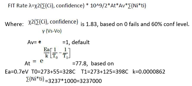

    我在 TI 网站上检查 TPS543B20RVFR 可靠性数据,并找到下表。 它显示 TPS543B20RVFR 估计适合值在55C 时为7.3。
但使用下面的公式,我再次计算 TPS543B20 的适用性,在55C 时获得3.65,几乎是7.3的一半。
我的计算出什么问题了吗?
谢谢。

    我确认您的数学是正确的。 我正在等待团队的任何意见。 我会跟进并告知您。

    表中的温度为 Ta? TC? 还是 Tj? 计算应基于 Ta? TC? 还是 Tj? 从我的观点来看,它应该基于 TC 或 Tj,我对吗?

    是的,你是对的。 这些是电源转换器设备,外壳和接线从环境中自动加热。
