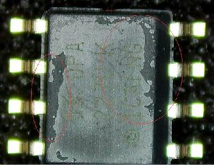

我需要一些建议。 本部分来自墨西哥首席运营官,我知道墨西哥首席运营官生产的一些切屑表明底部标记脱落。
我以前在其他一些 MPN 上看到过这种情况。
我想知道这种现象是否正常(见图,红色圆圈)
我认为这项功能还可以,但从前景看,它会影响到什么? (例如功能)

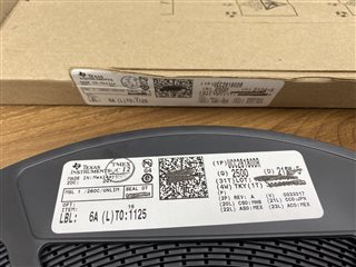

    我 需要咨询 我们的产品工程团队,因为他们更熟悉包装和生产相关 问题。  根据他们的预期,您是否能够提供标签(来自卷盘)和/或来自同一卷盘的零件的图片,这些图片清楚地显示了所标记的零件(顶部和底部)?
    谢谢你,
    射线
    大家好,雷,这些是我拍的照片。 请检查。
    您好,埃德蒙德,
    感谢您提供这些图片。  拨禾轮上的零件似乎具有 有效的顶部标记。  但是 ,您昨天提供的图像中设备上的标记看起来 非常不同。  我可以看到的字母和数字与此顶部标记不匹配。
    您能否澄清第一幅图像(带有"剥离")是底部标记而不是顶部标记?  如果第一张图像是底部标记,请提供设备底部标记的图片,而不会出现“脱落”。
    您在第一幅图像中显示的部件(或类似部件)是否存在任何功能问题?
    此致,
    射线
    嗨,Ray,是的。 剥落图片是我标题中的底部标记。 同一卷盘中的所有其它芯片都已剥离底部标记,因此它们看起来与之前发送的第一张图片相同。
    没有功能问题,因为我们还没有使用它。 我想确保剥离正常,因为我看到其他部件有相同的可塑性,也有这种现象。 (墨西哥首席运营官)
    您好,埃德蒙德。  感谢您澄清了底部与顶部的对比。  我只是想确保,因为我没想到包装底部会有激光蚀刻。  不管怎样,我已经将这些信息提供给了一名产品制造专家,试图给您一个答案。
    同时,我必须指出,看到批信息被卷盘和箱子标签上的信息被泄露是不寻常的。 这些部件是从 TI.com 购买的还是通过分销商购买的?  如果您使用 的是分销商,哪一个?
    谢谢你,
    射线
