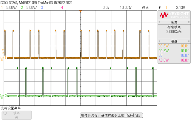

我们正在评估 LM5035作为半桥控制器,105Vin (VIN 由辅助电源供电并使用外部驱动器),24V输出/200W,负载正常,但我们发现当负载较轻时,一些脉冲将丢失。 如下图所示,HO 和 LO (左图)。
我们检查了坡道(右图),情况良好。 我们发现一个棘手的问题是,我们使用431+opto 作为反馈,在轻负载情况下,I_comp 的电流可能为1~2mA (最小负载时最大电流),最大负载时最小电流时最小电流)
由于内部电阻器为5000,如果 I_Comp 超过800uA,因此电压将低于1V (5k*800uA),我们注意到 I_Comp 绝对最大值为10mA,但在轻负载情况下,它不能澄清正常的最大值。 您对此问题有什么见解吗? 谢谢!
    轻负载时,它将进入非连续模式或突发模式以调节输出电压。 这种现象是正常的。 我不确定这是否是一个问题。
    你好 Sean
    感谢您的回复,棘手的问题是,LM5035CEVM 上没有出现这种现象,而且我们的 EVM 板上也没有发现伪负载。 因此,在这种情况下,当负载较轻时,它会使 Vout 波纹更高,您有什么建议吗? 谢谢!
    您好,邵峰,
    没错,在突发模式或 DCM 模式下,波纹越高。  回路可能没有足够的相位边界,并且 COMP 引脚上有低频波纹。 您能否检查 COMP 上是否有波纹并减少波纹?
