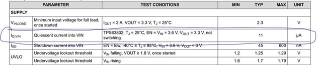

客户询问 TPS63802的静态电流。
根据电流测量结果,可以说已确认几百 uA 的电流。
Q1)请检查以下电路是否满足静态电流条件。
问题2)根据模式引脚的 PWM 或 PFM 选择,是否有任何差异?
Q3)为什么静态电流测量到数百 uA?
请检查。 谢谢你。
    格拉迪,你好!
    静态测试仅使用芯片进行。数百 uA 真的更大, 我认为它不应该由所附原理图引起。输出时可能负载很小,输入时可能出现问题?
    你好,陶
    感谢您的回答。
    客户表示输入端有问题,已解决。
    谢谢你。
