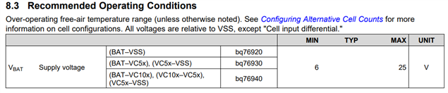

一位客户正在评估 BQ76930EVM,并打算使用它来控制6s 5p 4.2V 电池的堆栈。 这使总电压最大为25.2伏。
建议的最小电压为26V (PG 4第1.3节),但在第25页上,通过将丝网 R74上的 SM 电阻器换用到 R75,可以描述低电压模式。
他们的问题:
这是否会将设备的操作模式降低到0-26V,软件端(BQstudio )是否需要进一步校准以确认硬件的这一变化?
他们计划将这些设备应用于航空航天无人机,其电流可能高达180A,有望达到此设备的规格要求。

    您好 Archie,
    25 V 是建议的最大电压,而不是最小电压:
    这是每个电池组之间的最大电压,因此建议的最大总烟道电压实际上为50 V 在 BAT 和 VC5x 之间,应为25 V,在 VC5x 和 VSS 之间,应为25 V
    EVM 讲述了如何以我认为的默认10s 配置配置配置部件。
    他们必须确保选择一个感应电阻器,该电阻器能够在180-A 时最大化 ADC 范围 有关  如何选择感应电阻的详细信息,请参阅数据表的第11.2.2.1节“逐步设计过程”。

    你好,路易斯,
    感谢您的详细回复。
    正如您所说,本节的行为适用于10单元格配置。 但是,我们仍然有点不确定 EVM 参考手册第25页所示的部分是 VC5X 的12.5V (当电池电量耗尽时为9V)(我们的6S 封装的 VC3X 是否正确?) 这是否足以为上述 CHG 和 DSG 信号供电?如果需要更换硬件来移动电阻器,主板是否能够启动功率 MOSFET,或者某些功能是否会丢失?

    您好 Archie,
    为了与 EVM 配合使用,他们可能需要使用外部电源为 REGSRC 引脚提供足够的电源。
    他们应该阅读 第9节:bq769x0系列前10设计注意事项 应用报告的 REGSRC 电源。 它显示了它如何影响 FET 电压以及对较低单元格(如图16/17所示)的考虑,它们可以在设计中查看这些因素。

    你好,路易斯,
    哇! 感谢您的设计指南。
    最后一个问题是  ,它是否需要重新排列电阻器75?
    谢谢你。
    此致,
    阿基·A.
    您好 Archie,
    没问题。
    不是,你不是。 对于低单元数(如6秒),最好是直接通过单元为 REGSRC 引脚供电。
    您可以绕过 Q14至 J10直接供应 REGSRC。
    参见 图12。 最小 FET 电压和设备耗散与上述链接的应用手册的 REGSRC 对比 ,以查看 REGSRC 的电压范围及其对 FET 的影响。 您将需要在该范围内。
