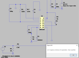

社区中的任何人都可以告诉我与 LTSPICE 配合使用的 DRV104 SPICE 模型?
我从 TI 获得的模型不起作用。  它给我一个错误:U1:v1:要求至少5个参数。 仅指定了2个。

    我们拥有的唯一型号是 PSPICE 和 TINA-TI 型号。
    https://www.ti.com/product/DRV104#design-development
    如果 PSPICE 模型在 LTspice 中不起作用,则可以尝试使用 TINA-TI 进行模拟,因为模拟器是免费的。
    如果您还有其他问题,请告诉我。

    编辑 V1的属性,进入高级属性,您需要指定 Tdelay,Trise,Tfall,Ton 和 Tperiod 参数。
