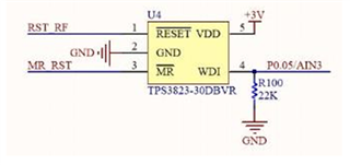

亲爱的专家
我们的 VDD 与 LDO 的电压为3V,MR 引脚设为高电平。我们测试了 WDI 的高电平或低电平大于2.5s,重置仍输出高电平,只有在我们将 R100添加到 GND 后,发出大于2.5S 的高或低信号时,重置才能输出低信号。
下面是示意图。
1.我们现在处理的是 R100的拉力电阻,WDI 引脚,不管是否有脉冲变化,RST_RF 引脚始终是高电平的(MCU 的 P0.05引脚被设置为模拟输入,此重置芯片将生成脉冲本身, 大约1.6秒的间隔,我们认为这是他们自己的 WDI creat 信号);
只有在获得 r100拉力电阻后,如果脉冲没有被赋予,rst_RF 才会输出大约200毫秒的低电平。
    你好 Gabriel
    几条评论-
    * TPS3820的200ms 超时。 请您确认一次。
    * WDI 需要 I_IH 和 I_IL =190uA 才能正常工作。 请确保您的 P0.05线路能够驱动该线路,还是可以在路径中添加数字缓冲器。 此外,如果驱动器是正确的,则无需22k 下拉。 如果驱动器在某段时间内不能正常工作,则 WDI 针脚可能有开路检测,内部信号将保持高复位。
    *我认为您使用的是 VIT 2.5或3.0 V 选件
    Trailokya
