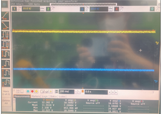

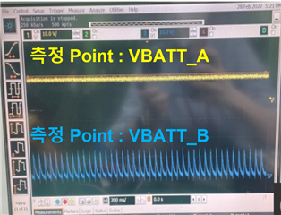

当电池(10.2V)连接到 VBATT_A 时,此图为 VBATT_A 和 VBATT_B 测量值
如您所见,VBATT_B 看起来没有电池状态,即使它们没有 VIN 电压。
有时,他们只能看到一行,而不能看到 VBATT_B 上的脉冲波形。他们随机看到两个波形。 (VBATT_B 上的脉冲波或恒定电压)

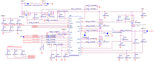

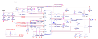

下面是为您提供便利的示意图。
连接两个充电器的唯一网是“24VB”网。
我认为这种蓄电池电压通过24VB Net 和 Q2/Q9 FET 连接到另一个充电器,它的工作方式类似于 VIN。然后它可以使充电器工作。
我是对的吗? 如果我是对的,有没有办法阻止这种情况发生? (如添加二极管或其他东西)

    VBATT_A 上的10.2 V 电池有一条穿过 BATFET 主体二极管的通道。 然后,它通过 ACFET 的主体二极管连接到 VCC。 由于 VBATT_B 充电器的 VCC 未连接电池,因此启用了 ACFET,VBATT_B 将通过电池检测。 至于为什么有时只发生这种情况,可能是因为他们被绑在24只 VB 上。 我建议将二极管连接到两个充电器上,以便只有在两个充电器系统滑轨上的一个二极管之后才会出现公共系统点。

    我还有一个问题,为什么我看到第一张图片和第二张图片? 作为您的描述,我只能看到第一张图片,因为 BQ24610一直在尝试电池搜索,所以我看不到第二张图片所显示的波形。 请您解释一下,在什么情况下我可以看到第二张照片?

    目标低正向电压,可处理您所需的系统电流,并可阻止电池电压(如果一个主板上的电池已充满电,而另一个主板完全断电)。
