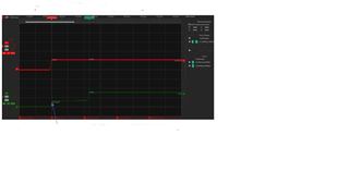

你(们)好
按照设计,1.8V 应与1.2V 同时上升至1.8V
e2e.ti.com/.../6015.pdf
    加雷斯,你好
    这在 EVM,新设计或生产电路板上是可以看到的吗?

    加雷斯,你好
    感谢您使用 E2E! 我阅读了你原始邮件中的句子,但它没有太多关于你所面临问题的信息。 请您更加具体,并向我们提供更多详细信息吗? 此外,我无法分析 附件中的波形,因为它不清楚。 振幅和时间标度等范围设置 很难读取。
    从我能理解的简短描述,E2E 标题和原理图来看,您似乎遇到了 DCDC1和 DCDC3的序列问题。 如果是这种情况,请提供清晰的通电捕获,显示以下信号:
    • DCDC1_EN_DR
    • DCDC1_DR
    • DCDC3_EN_DR
    • DCDC3_DR
