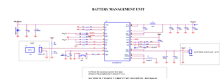

    我使用的是电源管理 IC-BQ25890H。
连接 USB 时(BMS 处于充电模式),我能够通过 I2C 读取蓄电池电压。
未连接 USB 时,我无法读取电池电压。
如果有任何读取电压的程序,请向我提出建议。
我们的蓄电池电压为- 3.6V。
谢谢,
潘迪安
    潘迪安,您好!
    当您的输入电源断开时,只要 REG03中的电池电压> SYS_MIN 设置(默认为3.5V),您仍应能够通过 I2C 读取电池电压。
    您当前的 SYS_MIN 设置是什么? 当您的电池电压低于 SYS_MIN 时,电池监控器将不再处于活动状态,以延长电池寿命。
    此致,
    加勒特
