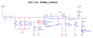

对于我们的内部项目,我们使用  LM2679SX-12/NOPB 降压转换器。 请查看随附的示意图,如果有任何意见,请告诉我。
    你好,Shreehari,
    D69电流额定值应为5A 或更高。
    输出电容应与数据表中描述的值匹配
    B R
