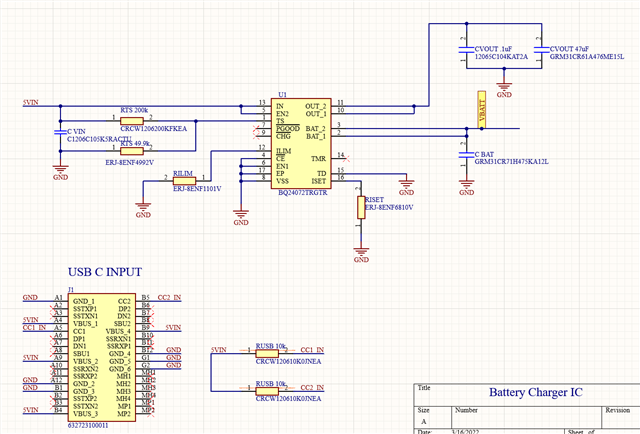

我正在研究一个利用 IC 和 USB 端口的项目,用 LiPO 电池为 Rasberry 供电。 使用交流/直流适配器时,我将向电池充电器 IC 的输入针脚发送5V 电压,并在其中为电池充电。 该电池为3.7V 6000mAh LiPO 电池。 蓄电池 将连接到负载(升压转换器可升至5V 以向 Rasberry PI 4供电)。 但是,对于我的项目,我希望 负载不要从电池中消耗电流,而是在充电时关闭 Rasberry。 我曾尝试寻找逻辑电平 P 通道损耗型 MOSFET 以实现此类应用,但似乎没有此类产品。
我正在寻找一款可以通过 USB 线路在电池输出,负载和5V 输入之间连接的产品,以便在未插电状态(不通过 USB 输入5V)下,负载将从电池中消耗电流。 相比之下,当我通过 USB 为电池充电时,负载将不会从电池中消耗电流。
我当时在看 TPS22992负载开关,想知道我是否可以使用 Vin,VBias,Vout 和其他引脚来实现我想要的应用。
如果有任何反馈,建议的解决方案和想法,我们将不胜感激。

    您是否了解过使用 TPS2116等 PowerMUX 设备的潜在可能性? 此设备可以在两个不同的电源之间进行选择,并提供一个负载。
    您可以将其设置为在手动或优先级切换模式下工作,以选择使用的输入和时间。 通过这种方式,您可以为电池充电并使用 USB 输入为负载供电,因为将不会选择从电池到负载的通道。
    另一种选择是使用多个开关和一些控制结构,这些开关和控制结构在连接充电器时关闭蓄电池和负载之间的开关,然后在充电后打开开关。

    感谢您的回复。 我的目的是在充电时不为负载供电。 因此,我不希望电池和 USB 在充电时提供负载。 您认为 TPS2116可以帮我解决这个问题吗? 这就是为什么我建议使用 TPS22992,因为我想知道它是否能在偏置电压高(USB 输入电压)时阻止电流流动。

    在这种情况下,我认为您所需要的只是 TPS22992之类的负载开关。
    系统将按如下方式构建:
    USB In (USB 插入)-> Charger (充电器)-> Battery (电池)-> Load Switch (负载开关)-> Load (负载)
    只要连接充电器输入,就可以向负载开关发送 MCU 或控制信号以关闭,从而断开负载。

    非常感谢您的建议! 是否有办法在没有 MCU 信号的情况下连接它,以便当 USB 输入电压高于0V (充电器输入已连接)时,负载开关将被关闭? 您描述系统的方式是有意义的,因此感谢您的参与。 我知道我会将3.7V 蓄电池连接到 VIN 引脚,并将我的负载连接到 VOUT 引脚。 但是,您会建议如何处理 VBIAS 和 PIN?

    偏置销也可以连接到 VIN 电压。 3.7V 电压足以偏置设备。 您可以在数据表中找到 VIN 和偏差的推荐电压。
    设备不需要 MCU 即可工作,而是需要一些模拟信号。 一个好的选择可能是查看您使用的充电器。 如果 状态输出或电源正常输出具有可接受的电压(Vil 和 Vil 列在 TPS22992的数据表中),您可以使用此信号控制设备。
    另一个选项可能是监控 USB 输入和充电器之间的导轨,并使用该电压控制必要时下拉或上拉 TPS22992引脚的 NFET 或 PFET。

    我使用的是 BQ24072T 电池充电器 IC,
    我是否可以将电池充电器 IC 的 CHG 针脚连接到  TPS22992的 ON 针脚。 当电池充电器正在为电池充电时,如何指示我要禁用“开”?

    此线程仅限于在 TPS22992上支持。 我无法为电池充电器说话。 为了在该设备上获得最佳和最快的响应,我建议使用标记了电池充电器设备的新线程。
    从 TPS22992的角度看,接通引脚需要一个电压信号,该信号通过 VIH 传输,且低于 VIL。 这可以通过 MCU 或其他设备的其他触发器来实现。
