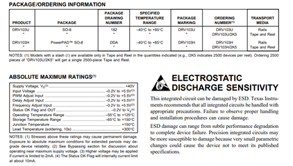

尊敬的 DRV 团队:
 DRV103的实际温度范围是多少?
参见 DS:
谢谢,致以诚挚的问候,
胡安。
    你好,胡安,
    正如数据表中所述,该设备的额定电压为-40C 至85C。 如果您正在寻找 ABS 接合温度,则它位于同一页面:
    此致,
    Kalin Burnside
    你好,Kalin,
    两条线之前的工作温度范围如何?:
    谢谢,致以诚挚的问候,
    胡安。
    你好,胡安,
    工作温度范围是指您可以在数据表中的参数仍然保证的情况下操作设备的环境温度范围。 结点温度是指实际的板牙温度。
    此致,
    Kalin Burnside
    您好,Kalin,
    这就转化为 DR103能够在环境温度下工作,温度为-55C,对吗?
    但斯克和此致,
    胡安。
    你好,胡安,
    只要您确信 ABS 的最低温度在-55C 或以上,则 ABS 的最低温度应该可以正常工作,因为最低温度 ABS 额定值是功能测试,而不是压力测试。 一旦低于-55C,设备的功能可能无法正常工作。 我不建议在85C 以上正常操作。
    此致,
    Kalin Burnside
    你好,Kalin,
    “40ºC 温度范围”的定义是什么:-m ²?
    非常感谢您的支持。
    此致,
    胡安。
    你好,胡安,
    这是正常操作的推荐温度范围。 当设备在-40C 和-55C 之间运行时运行的测试显示设备工作正常,但低于-55C 时,设备可能无法工作(不会中断)。 建议不要超过建议的操作,因为为此运行的测试是 压力测试。 该设备将在最大 ABS 下工作,但可能不符合数据表规格,如果超过最大 ABS,设备可能会损坏。 我在第二个岗位上所做的陈述是指建议的工作范围,而不是最大 ABS 这是我的错误。
    希望这有助于消除这两个范围之间的差异。 如果您有更多问题,请随时重新打开此帖子。
    此致,
    Kalin Burnside
    你好,Kalin,
    是否确保了下行至-55C 的功能?
    谢谢,
    胡安
    你好,胡安,
    对此,我深表歉意。 确保功能可达-55C。
