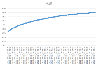

但是有一个问题,输出电压为12V,设定输出电流是6A
连续测试1~2个小时,输出电流会,慢慢的升到6.07 A,上升了60毫安。这个是哪几方面引起的?

      嗨,您好, LM5170 输出电流波为画面, 并从设定电流缓慢上升。 20分钟内有20mA 输出; LM5170是否有任何组件可影响该品种?

    原理图显示了与 LM5170的 ISETA 引脚连接的“FB”信号,该引脚设置输出直流电流。  我不太清楚这种 FB 信号是固定电压还是由电压环路产生。  如果 ISETA 信号也像实际负载电流一样上升,您能否同时显示出来?  如果 图中所示为两个相位,则参考接地端子,IETA 引脚处的直流电压应等于0.25V。   您能否同时捕获 ISETA 与 AGND 以及您的负载电流?
    另请 注意,在设计中,IC 的 ISETA 准确度为~1%,每相50A (1毫欧姆电流感应)。 每相3A 或共6A 时,错误将会增加。  恐怕你可能处于这种情况。 由于您操作该系统大约2小时,可能会由于温度升高而在某个位置发生飘移(不一定是 LM5170 IC 内部,但可能是您的外部电路漂移)。 尽管如此,6.070A 与6.000A 之间的误差仍约为1%,这似乎在当前法规的预期范围内。
    如果这是为了电池充电/放电应用,则应使用外部精密电流监控器,并使用精密电流监控器控制电流调节的准确度。

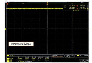

     附件是测量波,
     ISETA 引脚上有一个峰。
    它似乎与布局相关,并且开关噪音影响了 ISETA。  根据 LM5170数据表中提供的布局指南,您需要将 AGND 与 PGND 分开。 但是,这并不能解释您当前的漂移。 电流漂移的根本原因在于外部电流控制电路。  LM5170只是一个追随者。  您应该以闭环方式操作电流控制电路,这样负载电流漂移可能会被捕获为错误,并让外部电流回路进行修正。
