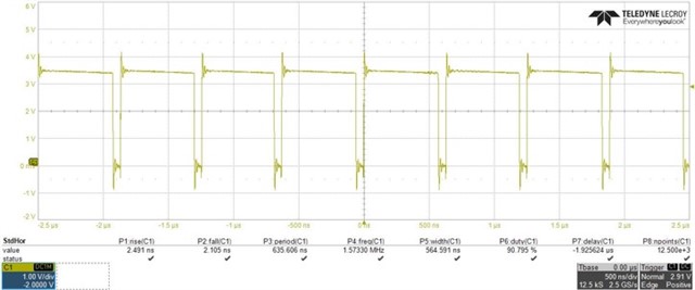

由于短缺,客户正在评估使用 TPS62827A DC-DC 作为 TPS62827在当前产品中的替代候选产品。

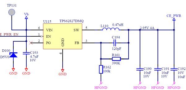

请参考这两个直流-直流的切换波形和示意图,如下所示。

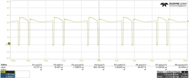

对于 TPS62827A,当我们尝试在4A 和3.4伏低输入电压下工作时,切换波形似乎不规则。 我们不确定这是否会导致不稳定,或者您认为这是正常行为,我们不应该担心。 谢谢你。
TPS62827切换波形(输入3.4V,输出2.9V,I 负载= 4A)
TPS62827A 切换波形(输入3.4V,输出2.9V,I 负载= 4A)

    您可以在 TPS62827周围共享 PCB 布局吗?  输出盖与 IC 和输入盖接地的网线不同。
    第二个波形的工作频率也较低。  您可以共享2A 和3A 的波形吗?  如果这是电子负载,您是否可以用电阻负载进行测试?
    您使用的电感器部件号是多少?  是否可以将导线与电感器串联并共享电流探头的波形以查看电感器电流?

    您好,Chris,
    感谢您的回复,客户将输出盖 GND 和 IC GND 与大接地平面相连。 您可以认为它们是相同的接地端。
    对于电感器部件号,他们使用了我们在 DS - TFM201610ALC-R47MTAA,TDK 中建议的部件号。

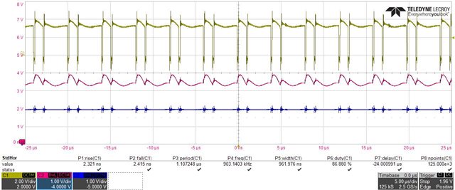

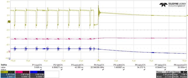

    我们还使用电池而不是电源将输入更改为 TPS62827A DCDC。
    输出似乎关闭,而不是异常的 SW 波形。
    由于电源布线影响 Vin 而导致的异常 SW 波形?
    下面是电源和电池的波形。
    注:负载已更改为 R 模式。 CH1为 SW,Ch2为 Vin,Ch3为 Vout
    VIN 连接至电源
    VIN 连接到蓄电池

    感谢您分享更多波形。
    输入电压的供应方式至关重要。  由于 Vin 非常接近 Vout,任何额外的电压降(来自电线,连接器等)都将极大地影响观察到的行为。  Vin 如何应用于实际应用?
    您可以尝试在 PCB 上添加额外的输入电容,以尝试稳定 Vin 并克服输入电源的阻抗。
    波形在负载较低时的外观如何?
    仍应使用电阻负载而非电阻设置中的电子负载来检查电阻负载。  在许多情况下,电子负载会影响电路的行为,因为负载的控制回路始终会改变以尝试并保持设置。

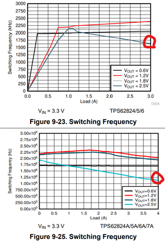

    顺便说一句,客户的另一个问题是 TPS62827和 TPS62827A 之间的不同重载切换频率。
    在4A 应用中,TPS62827A 的切换频率似乎低于 TPS62827。
    切换频率越低会导致切换波形异常吗? 如果客户使用 TPS62827A 进行生产,是否存在任何潜在问题? 谢谢你。

    否,频率变化不会有问题。  3.3伏到2.5伏输出是一种高负荷循环,频率取决于最小关闭时间,如以下所述: https://www.ti.com/lit/an/slyt646/slyt646.pdf 这种最小关闭时间可能因设备而异。
    我建议在 Vin 网络上添加100uF 陶瓷,看看这是否有助于/改变事情。  所需的电容值完全取决于蓄电池,连接器,接线等的阻抗
