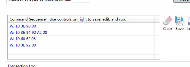

我使用 BQ76952EVM BMS029A 尝试发送命令,以更改寄存器的值以禁用休眠。 但 BQ76952不起作用,我读了电池状态寄存器,它显示它没有改变。 这是我发送的命令,而 SLEE_EN 不会更改。
我只能通过软件界面进行更改。
 请帮帮我。 谢谢。
    你好,Chong,
    命令顺序正确。 我刚刚检查了它,并在我的主板上尝试了它,它是有效的。
    使用命令序列窗口时,BQStudio 中的仪表板应关闭。 如果仪表板打开,BQStudio 将在后台与设备通信以更新“寄存器”窗口。 是否可以验证此状态是否已关闭?
    此致,
    马特

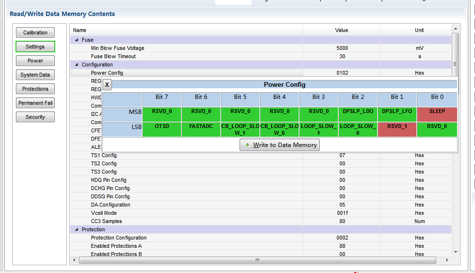

    我在确认“自动刷新”关闭时重新发送命令。 但它仍然不起作用。
    在我发送命令后 ,睡眠退出, 但 SLEE_EN 不会更改。
    因此,当您在发送这些命令后阅读 Power Config 寄存器时,看不到位更改?
    我注意到您可能正在使用较旧版本的 BQSTUDIO。 请问您使用的是哪个版本? BQSTUDIO 测试版本应该是该设备的下载版本。 您能否捕获 BQSTUDIO 仪表板的图像,以便我可以看到设备版本,EV2400固件版本等?
    谢谢,
    马特
    我重新安装了软件以确保它是最新版本,但它仍然无法正常工作
    我看到问题。 您正在使用旧版的 IC 预生产版,如 BQStudio 窗口所示:
    您需要更换主板上的 IC。 BQ76952生产版自2020年9月起就已推出,因此您必须拥有一个很久以前就已推出的 EVM。
    马特
