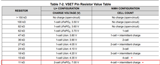

对于 BQ25171镍氢电池的应用,如果电路是根据间歇性充电(下表中的红色框)设置的,则充电过程是在接通电源后,如果判断可以充电,则会使用恒定电流为其充电, 在恒定电流充电时间结束后,将对蓄电池进行电压测试,以确定是否间歇性充电,或者如果确定在通电后可以充电,则始终根据间歇性充电进行测试?

    你好,Cherry,
     我们在数据表中有一节介绍了以下内容:7.3.2.1.1:
    在开始镍氢充电循环之前,设备将检查电池是否已满。 如果电池电压高于 VRECHG,则电池将被视为已满,设备将不会充电。 一旦电池电压低于 VRECHG,设备将自动开始充电。 如果间歇充电功能被禁用,则使用 CHM_TMR 引脚编程的充电计时器启动单个充电循环。 如果启用了间歇性充电,则会启动间歇性充电循环,充电计时器为 CHM_TMR 设定值的25%。
    这是否能回答您的问题?
    谢谢,
    尼克
    这意味着,如果启用了间歇性充电,一旦电池电压低于 VRECHG,设备将自动启动间歇性充电循环,而不是恒定电流充电,对吗?
    你好,下雨了,
    间歇充电周期是恒定电流,但仅在设定的充电计时器值的25%时持续。
    谢谢,
    尼克
    尼克你好
    因此,如果启用了间歇性充电, 在通电后,电池电压低于 VRECHG,设备会自动启动间歇充电循环,该循环只会继续设定充电计时器值的25%,而不是持续设定的充电计时器值的100%,如图所示。 完成后,它会持续25%,对吗? 图片上的 A 部分和 B 部分是否可以是独立的充电方法,只能选择一种? 或者,间歇充电循环过程是否先执行 A 部分,然后在 A 部分完成后执行 B 部分?

    你好,下雨了,
     如果设备在加电后降至 VRECHG 以下,则设备将进入间歇充电循环。

    你好,下雨了,
     间歇充电周期为恒定电流,每当 Vbat 在 Vrechg 下跌落时,您将触发间歇充电周期。 请参阅图7-5。

    尼克你好
    图7-5中有两个部分,如图所示。 如果芯片电路设计选择间歇性充电,这两个部件的组合是否为间歇性充电? 或者在设置间歇性充电后,只有 B 部分用于为蓄电池充电?
    你好,Rain,
    当启用间歇性充电时,将同时使用 A 和 B。
    请参阅 7.3.2.1.1镍氢电池充电配置文件
