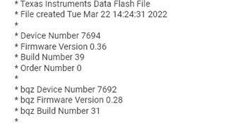

    这无法解决问题,下面是一个屏幕截图
    根据“测试”版本,我假设您是指评估版本?
    理查德
    你好,理查德,
    您现在的版本似乎是正确的。 是否可以导出注册表(单击“数据存储器”屏幕上的“导出”)? 我可以尝试在我的主板上检查您的设置。

    由于某些原因,上传文件链接将不允许我上传任何文件,这可能是我们末尾的一个问题。下面是导出文件内容:
    非常感谢您继续提供帮助!
    *德州仪器(TI)数据闪存文件
    *文件创建日期:2022年3月22日14:24:31
    *设备编号7694
    *固件版本0.36
    *内部版本号39.
    *订单号0
    * bqz 器件编号7692
    * bqz 固件版本0.28
    * bqz 内部版本号31
    *字段顺序:类名,子类名,参数名,参数值,显示单位

    值得注意的是,SSBC,SSA,PF,MSK_SFALERT 和 MSK_PFLERT 都处于活动状态,这必须意味着其中一个安全寄存器中有一个警报处于活动状态,但任何安全寄存器中都没有显示警报。 我还尝试禁用所有安全寄存器的掩码,但这不会更改警报或这些寄存器。 如果我不得不猜测,我会说我的芯片 BQ 文件错误。 我在使用
    理查德,
    您的设置显示您仍在使用旧版本的 bqz 文件:
    它应该使用 bqz 固件版本0.36。 否则,您将写入错误的寄存器地址。 BQStudio 是自动检测设备还是手动选择 bqz? 您应该使用 Monitor_7694_0_36-bq76942.bqz。 您应该从 C:\ti\BatteryManagementStudio\config 目录中删除 BQ76942的其他 bqz 文件。
    我正在附上正确的 bqz 文件,以防您因某种原因而丢失。
    e2e.ti.com/.../4834.Monitor_5F00_7694_5F00_0_5F00_36_2D00_bq76942.bqz
    此致,
    马特
    尊敬的马特:
     你好了,一旦我用版本36重新启动了应用程序,设备就会工作。 非常感谢你能抽出时间。
    理查德
