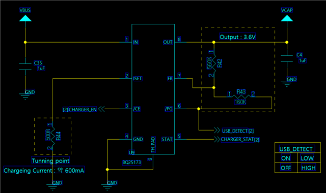

您好,TI 专家。
客户询问 OVP 的问题是 BQ25173。
据说,在 OVP 的情况下,STAT 针脚的状态不会像下面数据表中的图形那样以脉冲形式出现。
可能有原因吗? 或者,还有其他条件吗?
据说,在充电情景下是必要的。
如果您需要其他信息,请告诉我。
请检查。 谢谢你。

    你好,Hojin,
     您能否分享您使用的原理图? FB 针脚的电压是多少?
    谢谢,
    尼克
    你好,尼克
    这是我们的示意图。
    谢谢你。
    你好,Hojin,
    示意图看起来正常。  您是否可以共享显示在中,外,STAT 中的波形?

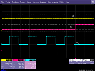

    充电完成 STAT 信号(VFB > VAF_REF 的98%)优先于 VIN_OVP 故障,请参阅随附的波形。

    你好 Nick,
    我在下面附加了波形。
    绿色为 FB 电压,枫叶为 VIN,粉红色为 STAT。
    STAT 销仅略微移动。

    你好,Hojin,
    VIN OVP 跳闸点大于18V。  另外,您的 STAT 上拉功能似乎无法将销拉高。
