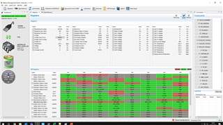

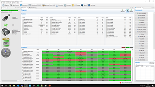

您好,
我有一个10S4P电池,一段时间没有使用。 电池已放电至14V (假定为42V满电),当我使用bqstudio进行检查时,它没有响应,不接受充电,也不允许放电。
e2e.ti.com/.../golden_5F00_file_5F00_batterie_5F00_403.gg.csv
PS:bq7.694万在TS2和TS3上没有电容器
    您好,Aymen:
    您的放电FET将打开,因为您存在欠压故障,因此不允许放电。 屏幕显示设备正在预充电(PCHG位高)。 有关如何进行预充电的说明,请参阅TRM中的第5章。 您的硬件中是否有预充电电路?
    此致,
    马特
    我会检查一下。
